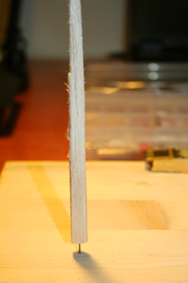

Med referanse til mine gledesutbrudd og hjertesukk i http://forum.mjf.no/forum_posts.asp?TID=1957&PN=1, starter jeg en tråd om bygging av grantrær, basert på Paul Scoles film "Advanced Techniques for Realitic Scenery".  Jeg har handlet inn 10mmx10mm balsa, kuttet disse til passe grantrelengder og startet produksjonen av stammer.
Jeg bruker en kniv til å spikke formen i lettformelig balsa og deretter gir jeg stammen en barkstruktur ved bruk av en stålbørste.  Neste skritt er å gi stammen en gråfarge.  Paul Scoles bruker svart maling fra amerikanske Floquile, men jeg regner med at tynnet Tamya gjør samme nytten.  Deretter skal grenene settes inn en etter en.  Her benytter amerikaneren en tørket plante benevnt Caspia.  Jeg har trålet internett og Oslos gater etter tørkede planter i dag, uten hell.
