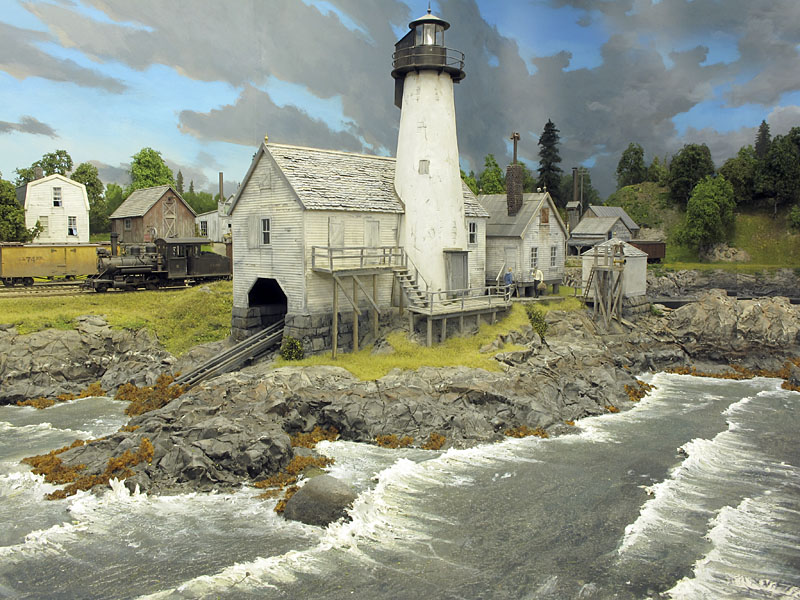

Post Options Post Options   Thanks (0) Thanks(0)   Quote Henning L Quote  Post ReplyReply Direct Link To This Post Posted: 21 september 2014 at 14:45
Tålmodighet er en dyd. Ingen ting kommer av seg selv. Veien er målet. Wink
Forøvrig syns jeg sånn aluformede fjell ser ut som aluminiumsfolie. Men at det likevel kan bli bra er Troels Kirk et godt eksempel på. Her er det imidlertid evnen til å skape helhet, og å male det slik at det som mangler likevel legges til av betrakteren som er avgjørende. Kirk er jo kunstner, så han har det i seg.
Dette fjellet er lagte med alufolie og gips, ut fra det jeg vet. Ser man nøye etter, er det litt for folieaktig. Men siden helheten er fantastisk, blir det veldig bra. Legg merke til hvordan han har malt fjellet, det er ikke bare jevnt grått, men malt slik som fjell blir ved kysten, påvirkelt av havet.
Dette med at gips ikke er noe særlig, det er bare tull. Problemet med gips er imidlertid at det ofte er tyntflytende og så plutselig stivner. Prøv imidlertid med ca 5% skummet melk i blandingen! Da koagulerer gipsen, og den blir dessuten bearbeidbar i lang tid. Bruk også farge i vannet, vi bruker svart brekkfarge, slik at alt blir grått.
For å være brutalt ærlig: Det meste av det folk bygger av landskap ser ikke særlig bra ut, i betydningen realistisk. Det er veldig vanlig å bygge landskap med samme utgangspunkt som et barn som tegner har: grenseløst naivistisk. Man ser på delene som symboler, trær har en enkel geometrisk grunnform, fjell har en gråfarge, gress er grønt. Men sånn er det ikke der ute i virkeligheten.
For å bygge landskap må man ut og SE. Og ta bilder. Og kopiere det man ser på bildene, ikke det man tror man ser inne i hodet sitt. Og det viktigste er fargene, alt annet kan være litt forenklet, men ikke fargene, variasjonen.
Jeg har som Svein skriver, jobbet lenge med det på bildet, og på områdene i anleggsetasjen over. Tilsammen er det vel rundt 12 meter landskap som er bygget siden høsten 2011. Det "burde" vel vært ferdig for lengst … men for meg har det vært vel så mye et studie i teknikker og en øvelse i metoder. Det er dette jeg liker å bygge, landskap, miljøet, helheten og detaljen, men tidligere har jeg ikke fordypet meg i håndformingen av fjell og landskap og fargebruken på det slik som nå.
Ulmepen med å bygge på et klubbanlegge er dessutena t man stort sett bare er der 3-4 timer i uka, og ikke bare kan stikke ned når man har litt ledig tid, som man kan hjemme. Da går uker og måneder veldig fort uten at det skjer så mye. Det er en utfordring!
Det er fortsatt en lang veg å gå før det sitter helt naturlig i fingrene. Man må øve og øve til man ikke bruker hodet til å tenke på hvordan man gjør ting, men kun på hva man gjør, slik at målet man har oppnås uten masse prøving og feiling. Likevel har de siste 2-3 årene gitt en markert framgang, og nå føler jeg at både formingen av fjell og malingen av det sitter mye mer naturlig i kroppen enn det gjorde før.
Bildet til Svein er forresten fra før det begynte å bli helt ferdigmalt. Nå er det på det nærmeste komplett, kun sjøkanten og murene har litt gjenstående arbeid – og jeg er nå i gang med å få på plass landskapet til venstre for utsnittet i bildet. Det er overgangen til et industriområde, og skal være et visuelt skille mellom scenen på bildet og det området.
Den blå flaten rett foran meg på bildet skal bli til en terrengmur som rammer inn et serveringssted, fire-fem hus skal inn rundt omkring ellers, i første omgang skal grunnmurer og fundamenter inn. Når det er komplett, blir det "begrodd". Det tar vel også to-tre år …
