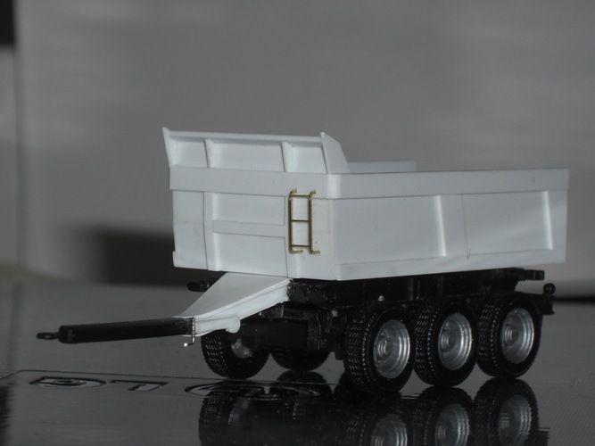

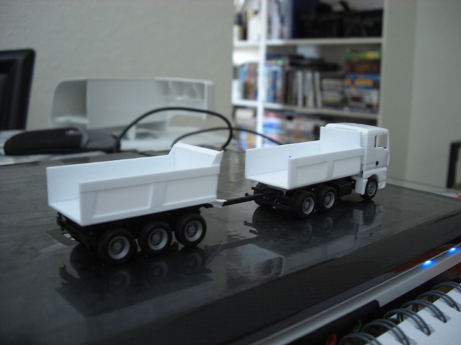

En liten oppdatering på trippelkjerren, den nærmer seg noe, men mangler fortsatt mange detaljer som f.eks. skjermer, baklem og strølem etc.
![]() Gjenstår også en del detaljering på lastebilen.
![]() ![]() Edited by AleksanderB - 11 februar 2009 at 17:15 |
Hilsen Aleksander

Må si jeg er meget imponert over din presisjon og hvor raskt du jobber, Aleksander.
Keep up the good work! |
Claes |
AleksanderB
Joined: 21 januar 2007 Location: Bergen, Norge Status: Offline Points: 52 |
Posted: 11 februar 2009 at 18:07 |
Tusen takk Claes! Må innrømme at jeg har jukset litt
Var kommet endel lengre med byggingen enn de bildene som ble lagt ut i går, de siste bildene som ble lagt ut i dag viser hvordan bil og henger ser ut i skrivende stund.
Hilsen Aleksander
