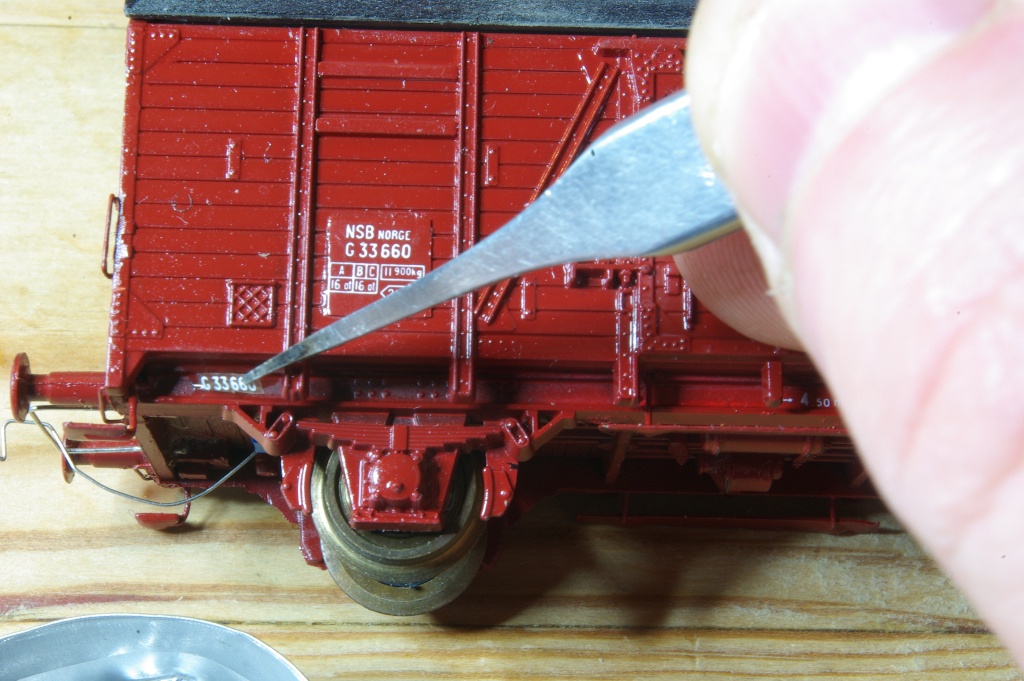

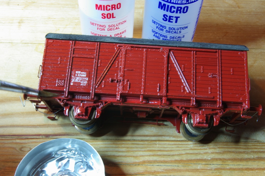

Dekaler sitter best på en blank overflate, så jeg har gitt vogna et raust lag med fixativlakk (el. varnish,  fåes i bokhandel bl.a)   Et alternativ er å bruke møbelpolish, da kan man påføre det bare akkurat der dekalene skal være.  Ole Aa. har donert meg litt , skal prøve det neste gang.
Dekalen klippes ut og legges et minutt eller to i vann slik at den løsner fra underlagsarket.  Imens påføres "settevæske", vet ikke det riktige betegnelsen her.
Stryker av overskuddsvann av dekalen og setter den på med f.eks en spiss pinsett.
Har så på litt dekalmykner og justerer plassering helt riktig.  En skikkelig spiss nål er kjekt å ha,  både for å flytte på dekalen og å punktere ev. luftlommer.
Senere har vogna fått en liten dusj fixativspray igjen for beskytte dekaler og å matte vogna litt før man ev smusser.
