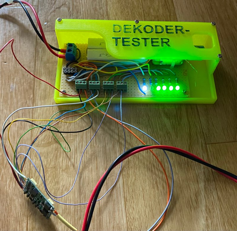

Post Options Post Options   Thanks (0) Thanks(0)   Quote hflesche Quote  Post ReplyReply Direct Link To This Post Posted: 8 hours 27 minutes ago at 20:13
Epilog
Loddet på de manglende grå og orange ledningene, koplet opp i testeren og alt virketSmile.
Hadde vært for dumt om en fullt ut OK dekoder hadde havnet på gjenvinningen.
