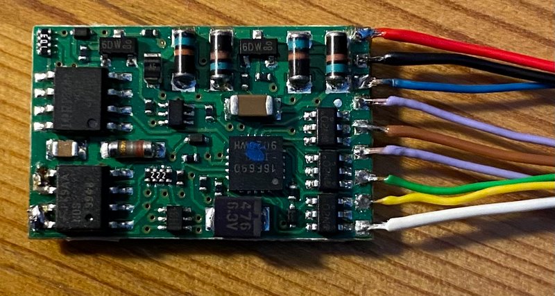

Er det noen som gjenkjenner hvilken dekoder dette er, fabrikant og modell?
Den har ligget umerket og umontert i en skuff i mange år og jeg har ikke noen dokumentasjon på hva det er. Den har bare ledninger, ikke noen plugg. Det virker merkelig at det ikke er noen grå og oransje ledninger. Men det er to fiolette og en brun, en av de fiolette tilsvarer kanskje grå og den brune tilsvarer orange. Om det var slik opprinnelig eller om jeg har loddet på noe selv, husker jeg ikke.
Ingen påskrifter på noen av sidene.
Når jeg kopler den opp på programmeringssporet får jeg ikke kontakt, men jeg vet heller ikke om jeg har koplet riktig siden jeg ikke har dokumentasjon.

Det er ofte vanskelig å identifisere eldre decodere. Jeg hadde selv flere gamle decodere liggende og kom nylig bort i samme problem som deg. Fikk ikke kontakt med mange av dem da jeg skulle teste de. Det var helt sikkert flere med kun 14 hastighetstrinn. De fleste gikk til gjenvinningen.
Har letet en god stund men klarer ikke å finne noen bilder av samme decoder på nettet. Det første jeg tenker på det kan være Zimo, men også kanskje NCE. De 2 lila og manglende grå/oransje får meg til å lure på om det kan være en funksjonsdekoder.
Post Options Post Options   Thanks (0) Thanks(0)   Quote TorsteinS Quote  Post ReplyReply Direct Link To This Post Posted: 02 juli 2025 at 02:36
Jeg kjenner heller ikke igjen denne dekoderen. Men jeg tror ikke at den er så steingammel at den bare har 14 trinn, da mikrokontrolleren er en PIC16F690, som jeg tror ble lansert i 2005. (Revisjonsoversikten i databladet viser at første utgave kom da.) Både mikrokontrolleren og enkelte andre komponenter har mindre pinneavstand enn det som var vanlig på de eldste dekoderne. Dekoderen har dessuten relativt mange funksjonsutganger.
Ut fra loddingene ser det ut som det kan ha vært loddet to ledninger direkte på fire av pinnene på kretsen nederst til venstre. Mulig motoren har vært koblet her, da denne pakketypen har vært en del brukt til utgangstransistorer på lokdekodere.

Det er en Viessmann 5248, se eksempelvis bildet på
Grå og orange ledning mangler, de har falt av og skulle vært påloddet de to loddepunktene i nedre venstre hjørne på bildet.
I levert versjon er det tre tilgjengelige utganger (AUX4, 5 og 6) hvor jeg må ha loddet på de to fiolette og den ene brune ledningen (hvordan skal jeg huske slike detaljer 20 år tilbake i tid ....).
Dekoderen har nok hatt NEM 652 plugg i utgangspunktet, men den har jeg nok klippet av ifm montering.
Så da gjenstår det å kople den opp i dekodertesteren min og sjekke om det er liv i den.

Loddet på de manglende grå og orange ledningene, koplet opp i testeren og alt virketSmile.
Hadde vært for dumt om en fullt ut OK dekoder hadde havnet på gjenvinningen.
