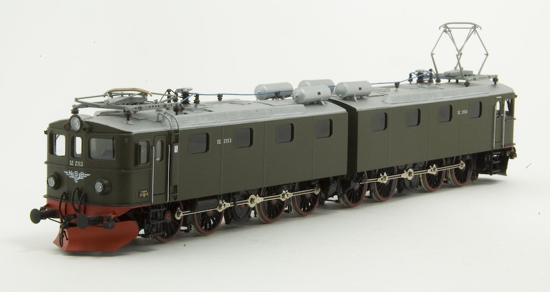

Deler Asgeirs konklusjon: Venter heller på Roco"s Dm/El12 i stedet for å bygge om en Dm3. En av grunnene til at jeg venter er at jeg allerede er glad og stolt eier av avbildet El 12, NMJ/Philotrains messingmodell fra minst 15 år tilbake. Dvs lider ingen nød i mangel på El 12.
Ser fram til at Roco kommer med sin modell, da får jeg en 12er jeg kan kjøre i det daglige. NMJs klassiker skal ha ekstra hyggelig svingradius, det får den ikke i min kjeller. Den er teknisk urørt, mens min bane er digital.

Nå er det ikke slik at jeg trenger ern El12, men synes hller at det å kunne lage seg en norsk modell er noe av morroa.  Så ved å kjøpe en Roco Dm3 og kåper i fra lokstallet, kan man med andre ord lage seg en El12.  Rart ingen andre har gjort dette??  Nå får jeg tenke litt på det, har nok av andre prosjekter liggende..
Ps. Terje, Den El12 modellen så jammen pen ut, synes ikke den lider av å være 12år alt. :)

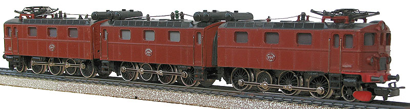

Hm. Sånn kan det også gjøres. Da Märklins 3030 SJ Da dukket opp på markedet for 50 år siden, ble det straks populært å sette de sammen til (en slags) Dm og Dm3. Ombyggingsartikler dukket opp i bladene, og flere forretninger tilbød ferdig ombygde utførelser. Mer å lese på http://tischbahn.de/index.php/2008/08/06/alte-schweden-die-baureihe-da-und-passende-wagen/ (Bilde: Copyright www.tischbahn.de Creative Commons)
