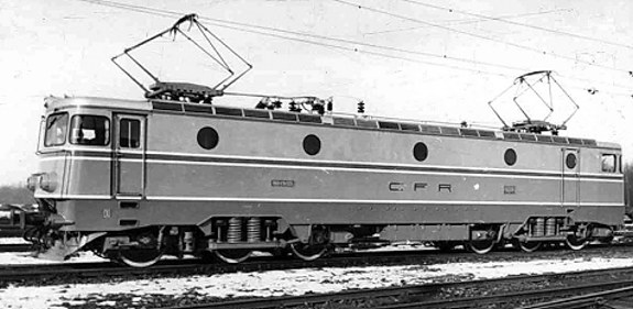

Jeg sysler med noen planer om å lage ombyggingssett til el 15 fra a.c.m.e loket cfr 060 ea.
Dette er et meget godt utgangspunkt for å få seg en El15 både i mtas/NSB-versjoner og HectorRail.
Prisen på loket er også mye hyggeligere enn NMJ´s Superline-versjoner, og et ombyggingssett vil kun bestå av noen få deler. Ploger og pantografer kan fås via roco og jeco, og det skal visstnok være lyder å få tak i. Dette rumenske loket er nemlig utviklet av ASEA på samme basis som El15.
Hvis noen kunne skaffe lokene til Norge, vil man lett kunne få seg en el 15 på hobbyanlegget.
Spørsmålet er om noen er interessert i er slikt ombyggingssett? Lokene er dessverre vanskelig å få tak i da de første modellene kom i 2009 og er laget i små opplag.

Den "store" forskjellen ligger vel i front/hjørnepartiet om jeg ikke husker helt galt. Det vil bety ombygging av lokkassen.
Terje V.
Post Options Post Options   Thanks (0) Thanks(0)   Quote ses Quote  Post ReplyReply Direct Link To This Post Posted: 04 september 2011 at 16:12
Hjørnevinduene må tettes, mens sidevidnuene må utvides litt framover og  de skal ende i en skrå. Det virker også som fronten er helt rett på utgangspunktet, mens El 15 har en helnng på frontens øverste halvdel. Frontlyktene er også forskjellige, så alt i alt er det er det en del å gjøre på frontpartiet, avhengig selvsagt av hvor viktig det er med forbildelikheten. Det mangler også noen ventilatoråpninger på siden av strømavtagerne.
Post Options Post Options   Thanks (0) Thanks(0)   Quote Stian Quote  Post ReplyReply Direct Link To This Post Posted: 05 september 2011 at 10:59
Så å lage en avstøpning av frontene er da det enkleste å gjøre?

Jeg mener at NMJ lanserte samme lokmodell for ca. 1 år siden sammen med østeuropeeiske passasjervogner? Nå ser jeg imidlertid at loket er "forsvunnet i det stille". Kanskje det ble for mye med en slik dobbeltlansering - eller kanskje var dette et fellesprosjekt?
Det er nærliggende å tro at NMJ hadde planer om en slik formendring for også å lave de norske lokene? De har jo underlagsmateriell fra SuperLine-serien.
Forøvrig ble de 10 første rumenske lokene produsert i Sverige. De hadde/har kun en topplykt.
Dette er også en tallrik lokserie med > 1100 eksemplarer produsert i Romania - også for andre østblokkland.

Planene mine er å lage en etseplate til fronter og ventilasjonsluker. Topplyktene er vel da eneste utfordring slik jeg ser det. Mulig en kan lage støpeform av alt dette, men da er igjen vinduer utfordringen...
En detalj man kanskje må leve med, er tankene mellom boggiene som ikke er helt likt forbildet. Det kommer en modell i 2012 som er av leveranseutførelse. Den er trolig mer identisk, i hvertfall med korrekte pantografer.

I dag ankom loket endelig det lokale postkontoret. Det er bare å konstatere at likheten er uslåelig! Morsomt er det også at det fulgte med en ESU Loksound dekoder. Hvis jeg velger Hectorrail-varianten er pantografene også temmelig identiske. Entechar pantografer til ofotbane-versjonen.
CFR 060 hadde også de gamle pantografene, og de første El 15 hadde ikke ventilasjonsluker på taket

Det er masse detaljer som må endres på det rumenske loket.
Mest i øyenfallende, er at det mangler den 3.de topplykten og det har heller ikke 4 ventilasjonskasser på taket. Det er "noe rart" med utluftningen til maskinrommet generelt. Ellers er tyfonene, lyktene nede og snøplogene feil. Det mangler multippelkjøringskontakt og isolatorene som er festet i pantografene er feil.
El15 har ikke skjermingsgitter på taket eller synlige luftaktuatorer til pantografene. Også batterikassene, sandkasser og detaljer  er feil på understellet, etter det jeg kan se.
Dette er bare en kort oversikt ut fra bildene.
Det er mye arbeid å få loket til å likne en El15.

El 15 har primærsjalting som de fleste "mellomgamle" ellok. Med El15 var det ikke nødvendig å ha 16 2/3 Hz  for å "lure" vekselstrømmen at den gikk på likestrøm, da det var likerettere på hver motor på sekundærsiden. Dette var nytt med likerettere på sekundærsiden.
Lyden er ganske identisk med SJ Rb1 (om du finner den)? Relativt lik er lyden for BLS Re4/4 som var i prinsipp lik El15.
I hvert fall kan du lese om CFR 060 og El15 i den svenske boken "Svenska Ellok" på side 234 - 243. - Kanskje du finner noen nyttige tips?
