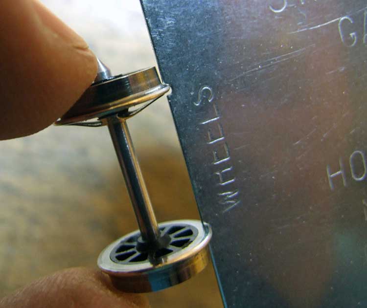

En dreibenk og dreiestål er sikkert å foretrekke, men kostnaden blir da ganske enorm for noen få hjul.
Jeg har dreid ned flere hjul med forholdsvis enkle hjelpemidler:
  • NMRA HO "gage"
  • nålefil (Biltema)
  • Skyvelære
  • en gammel 12V Minicraft minidrill, foret med 6V
  • Tålmodighet Wink
I bildet under vises en aksling fra en Roco teakvogn, dreid ned fra 1.2 mm NEM-flens til RP-25 "lookalike":
Det bød ikke på noen problem å dreie ned flensen, selv på hjul med plasteiker. Det er viktig å ikke ha  hastverk slik at hjulet blir for varmt.
Når jeg skal dreie ned flensen, tar jeg akslingen av vognen, skyver hjulene forsiktig nærmere hverandre slik at man får festet akslingen i bormaskinen. Så er det bare å starte opp og file forsiktig, flatt først til man oppnår riktig flenshøyde (mål med skyvelære) og så runde av kantene.
Deretter skyves hjulene ut igjen til riktig mål (sjekkes med NMRA gage som vist i bilde).
