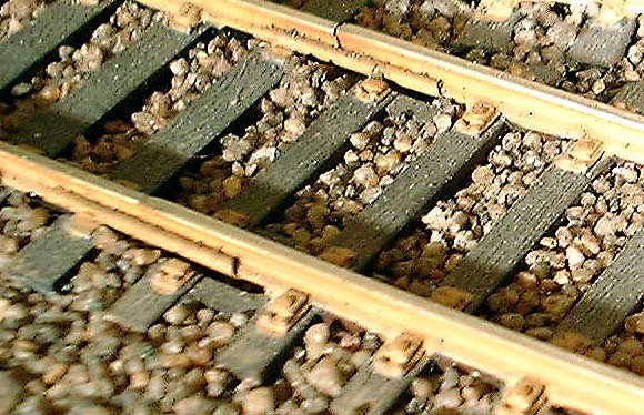

Dersom du skal fastmontere dette, er det normalt ikke noe problem å blande skinnekoder.
På bildet ser du Peco kode 75 og Roco kode 83.  Her filte jeg bare ørlite grann på enden av Rocoskinnen for å få en mykere overgang.
i Drammen MJ-klubb har vi blandet kode 75 og kode 100. Her la vi bare kode 75 skinnen oppå lasken til kode 100-skinnen og loddet den fast.
Mellom kode 83 fra svingskiven og kode 100 utenfor er det vel lettest å bøye til litt på laskene.
