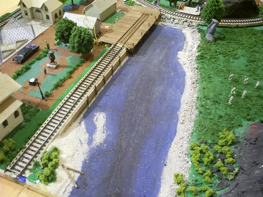

Carlstad havn har lenge lengtet etter en oppussning og tiden har nå kommet! Juleferien har gått med til bygging av ny kai og full renovering av fjorden i byen min. her er resultatet:
Jeg begynte med å utvide kystlinjen og fjerne de små øyene som har vært i fjorden. Bølgebryter og fyrtår ble også revet vekk. Nytt fyr kommer på den andre bredden etter hvert...
Jeg la et nytt spor inn fra enden av fjorden som følger Rådhusparken mot havna. Skinnene støttes opp av en tremur mot havet. Jeg har fått lagt en del sand og grus som forberedelse til litt "vanning".

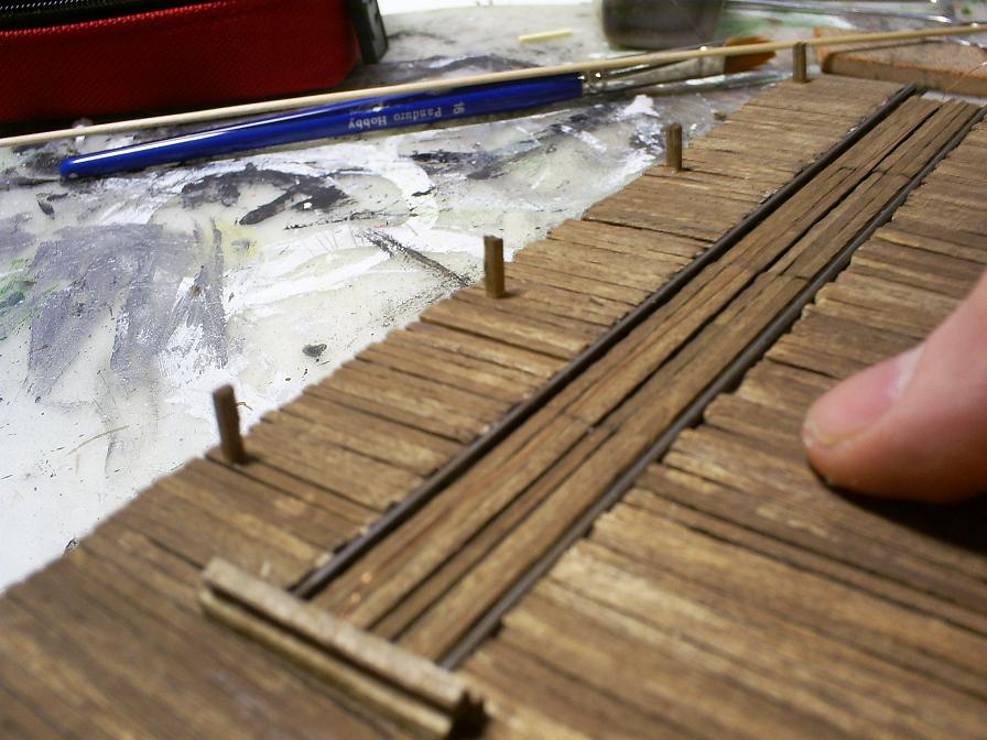

Her er bryggen! Underlaget er papplate og en Märklin M skinne. Oppå der la jeg fyrstikker tett i tett som jeg så malte med sterkt uttynnet brunmaling for å få frem strukturen i naturtreet. Fyrstikker ble også lagt mellom skinnene. Problemet da er at fyrstikkene er så høye at slepeskoen (svillebremsen ) ikke når midtlederne. Derfor koblet jeg en kobbertråd til tilø hver av skjøtene og la den over fyrstikkene.
Litt utydelig bilde men dere ser vel noe... Bryggen ble lagt på plass støttet opp av oppstablede fyrstikker. Tråden til værs opp i midten av bildet er kobbertråden som avløser midtlederen.
Og her er resultatet sett fra luften! Bryggen er på plass. Vannet er blitt lagt etter at bildet ble tatt. Vannet fra Noch var noe klin som jeg ikke kjøper igjen, men det gikk sånn noenlunde (selv om mor ble litt ør av gassen fra vannet... ) Det kommer helt nye byggninger i havnekvartalet, et kombinert billet og tollkontor med tilhørende lasterampe for biler pluss en irsk sailors pub på havna. Bygget til venstre for brygga (det nederste) blir revet og byttet ut.

Dette ble bra Carl-F
Du sa du hadde brukt sterkt utynnet brunmaling på bryggen, er den oljebasert eller vannbasert?
Det var vannbasert hobbymaling fra Claes Ohlson... bruker bare det jeg

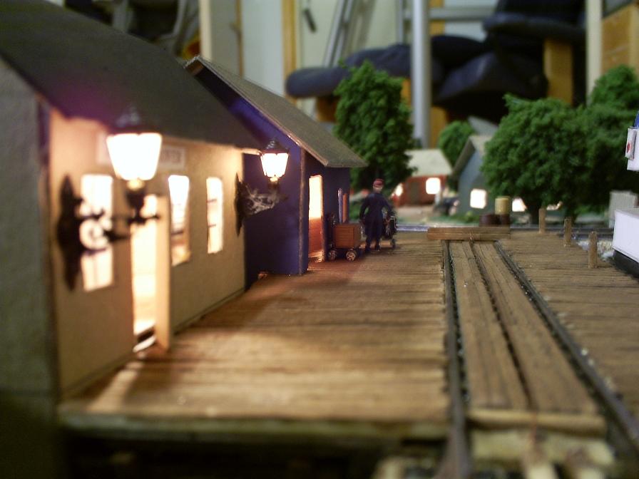

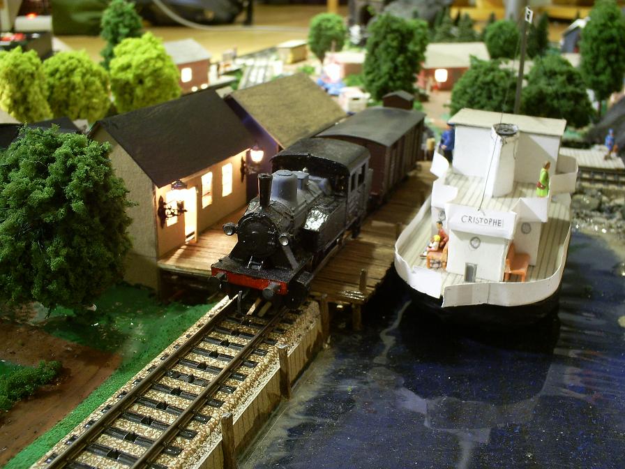

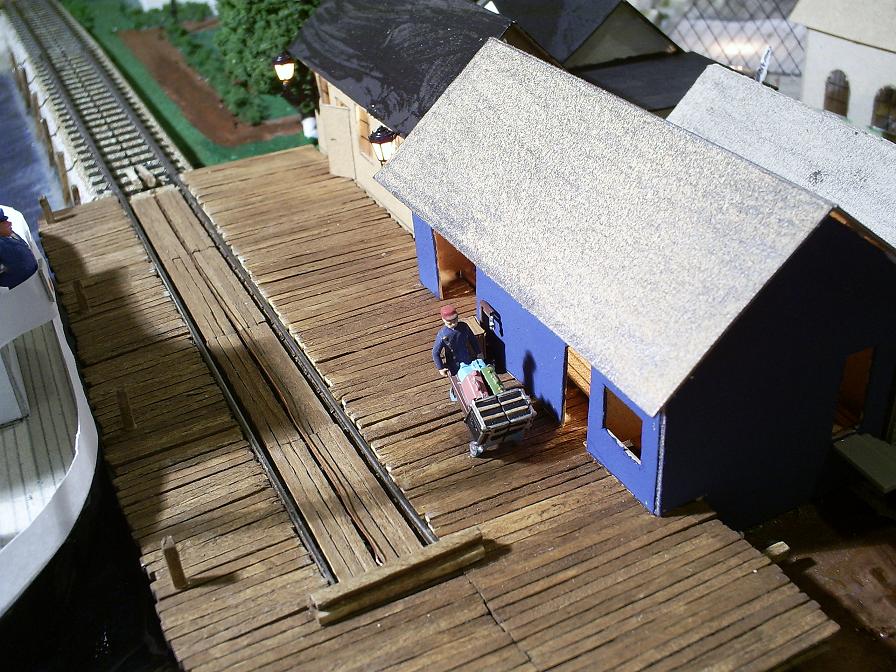

Da er havnen mer eller mindre ferdig, nå mangler bare enkelte detaljer...
Lagerbyggningen.
"Roald Amundsen" er i ferd med å trekke en G-vogn ut fra havnen mens dampfergen "Cristophe" er i ferd med å legge fra kai med passasjerer til småstedene rundt fjorden...
Wuxtry Records.
Forbildet er en platebutikk i Athens, Georgia der Peter Buck jobbet rundt 1980. En dag kom Michael Stipe inn i butikken og foreslo de skulle starte et band sammen. Det gjorde de. Bandet ble R.E.M. som skulle bli et av verdens største alternativt rock band.
Kveldssteming på kaia...
