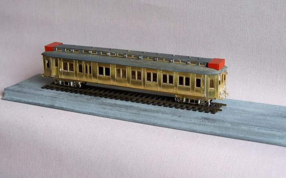

Tenkte jeg skulle gå litt "mot strømmen" og opprette en liten weblogg av det som foregår på byggebordet mitt
(Litt av motivasjonen er jo at det nå skal gå ann å laste opp bilder fra mobil)
Etter jeg kom hjem fra Fremo treffet i Arendal har jeg gjort ferdig en Scandinavian Miniatures Tl3 som har stått på hold en stund. Får prøve å syrevaske og lakke den i løpet av påsken. Deretter montere OBK koblinger og kjetting mellom stakene.
Videre nå jobber jeg med en Steinar & Steinar Tl3 vogn som har stått i 7 steiner en periode. Denne skal kun ha endelemmer, men skal også få syrevask, lakk og OBK koblinger etterhvert.

Her er et knippe messingvogner som jeg hadde med til Arendal forrige helg. (Den lengst unna er en F10 fra Skala Design.

Veldig bra Kristoffer, vi trenger flere som deg. Nå har det blitt lettere å legge opp bilder å det gjør kanskje at flere kommer tilbake å blogger om sine prosjekter.
Hva bruker du som syrebad?

Angående bad av vogner; vet ikke om den korrekte termen er syrebad, men jeg tillater meg i hvertfall å kalle det for det Jeg legger vognene i 2ss sitronsyre og kokende vann i en brødform, lar det virke i 5min før jeg skyller det i varmt vann. Deretter følger jeg BO11 sin metode med bakepulver vask:
Originally posted by Bo11 Bo11 wrote:
Min metod: kokande vatten ( har köpt raka sockerkaksformar ) där jag tar ca 1matsked bakpulver, detta lägger jag inte i förrän vagnen är i det varma vattnet. Det fräser när bakpulvret kommer i, en liten stund. Efter ca 5minuter så sköljer jag av min modell och blåser denna torr med en hårfön. Vagnen lyser ren och fin, och blir i det skick jag vill ha denna i. Detta upprepas en gång till innan jag målar. Och då räknar jag med ca 10-12 lödpass. Bakpulver, burk ca 225gram kostar ca 16kr, och räcker till många tvättningar
Ska tillägga att jag inte har provat en ultraljudstvätt.
Resultat: av syrablandning.
Resultat: av bakpulver.
Har i kveld badet begge Tl3 vognene, får det ikke like blankt som ønsket, så får ta en runde til med glassfiberbørste og deretter bakepulverbad.

Ikm vognen har siden sist blitt ferdigstilt og lakkert. Var også med til Arendal I vår hvor den fungerte. Tak er derimot ikke min sterke side
