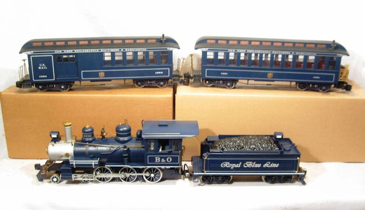

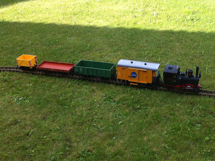

Har de siste årene gått og grublet på hvordan hagebane ville fungere, og for et par år siden kom jeg over et brukt G-skala sett fra LGB som jeg fikk kjøpt for en rimelig penge.
Etter en testrunde, ble jeg så engasjert at jeg kjøpte litt til.....
Et brukt sett fra USA:
Og et sett fra Piko, med litt lyd og greier.....

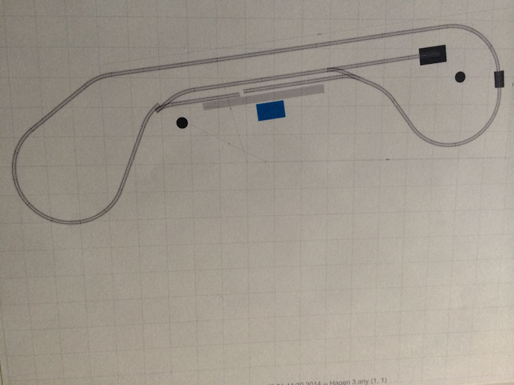

Etter en del planlegging, ble jeg enig med meg selv om å bygge en enkel rundbane med innslag av tunnel, vann, broer, lokstall og et par stasjoner !
Ville naturligvis bygge den stor og innviklet, men fant ut etter hvert at det er nok lurt å starte i enklere omstendigheterEmbarrassed
Slik ble sporplanen:

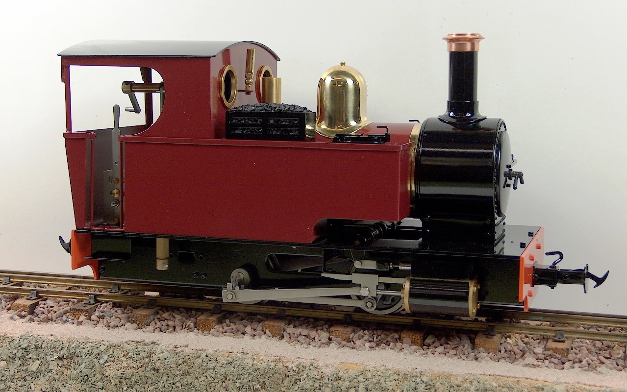

Via en forhandler i England, kom jeg over et lok fra Accucraft som hadde en hyggelig pris.
Loket ble leverte ferdig med R/C styring, og isolerte hjul i 45mm slik at jeg kan kjøre dette på sporet sammen med LGB materiellet som får strøm via skinnegangen.
Hjulene kan enkelt justereres mellom 32-45mm.
Dette herlige loket har fått navnet "BERTIL" etter min svigerfar Smile

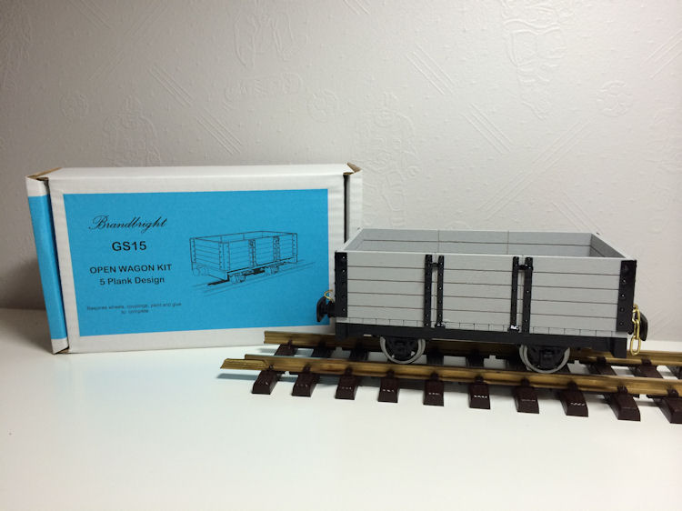

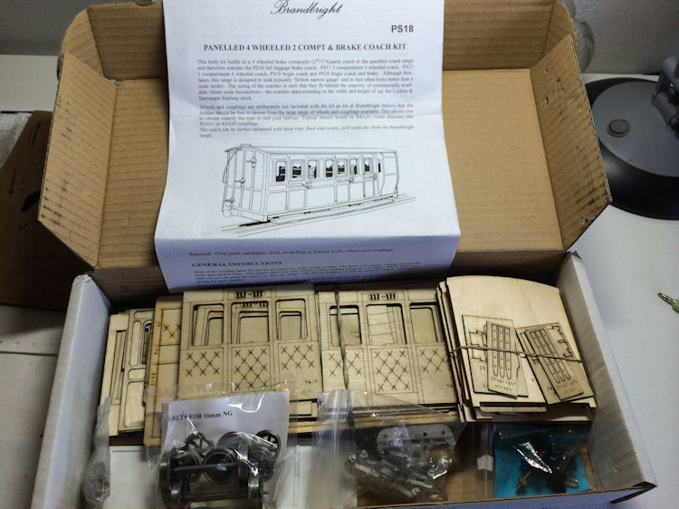

Til dette loket har jeg bygget to vogner fra BrandBright i England:
Disse settene er laserskåret i tre og veldig artige å bygge.
Har bestilt noen sett til, blir nok bygget i vinter Clap
Mange deler da......

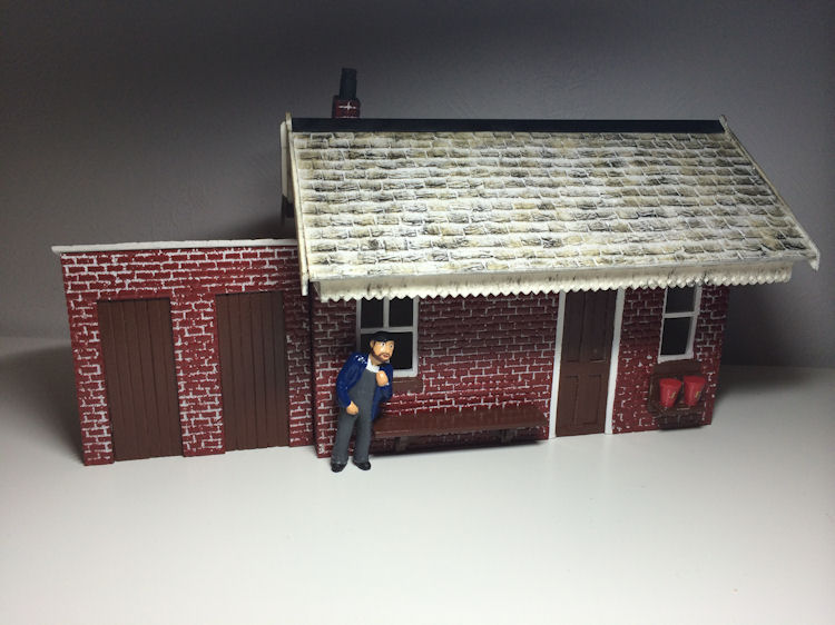

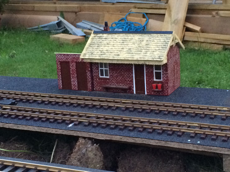

I og med materiellet nå har fått en veldig engelsk stil, valgte jeg å bygge en engelsk stasjonsbygning som skal hete "Brånåsen Stasjon" da det er her jeg bor LOL
Her ser dere også Bertie som skal føre "Bertil" på sporet.
Dette materiellet er kjøpt fra "ModelTown", også i England.

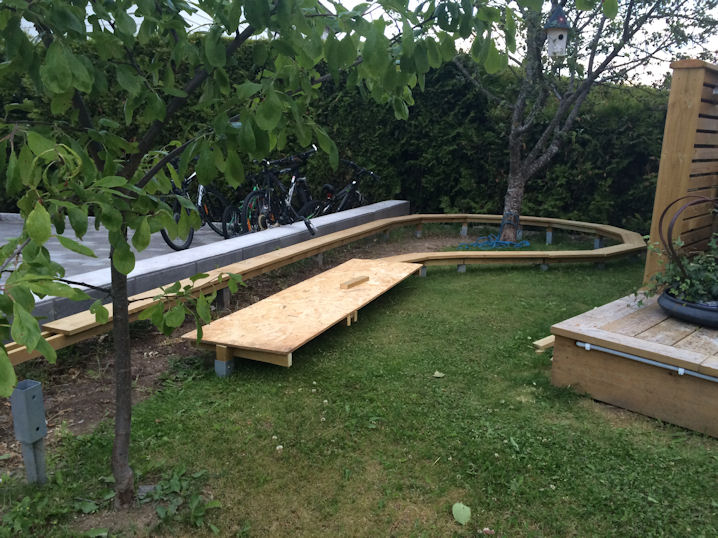

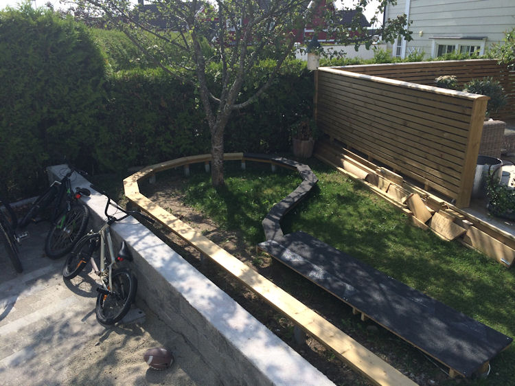

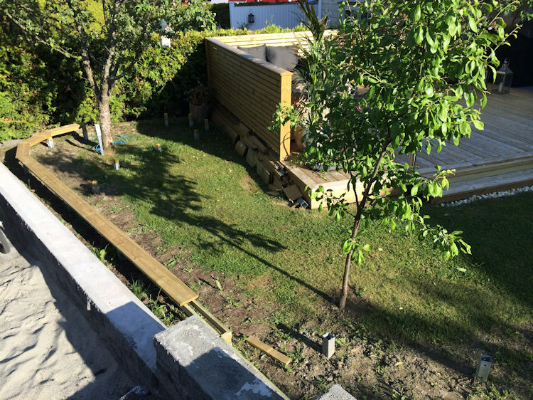

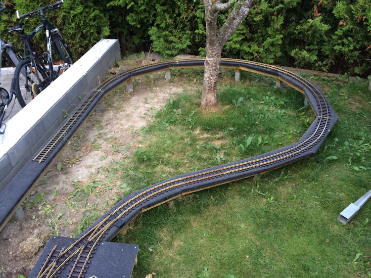

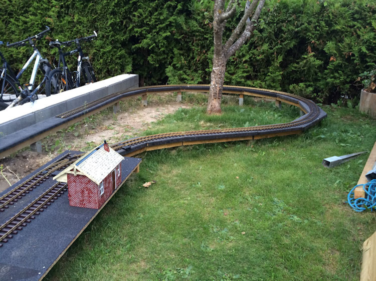

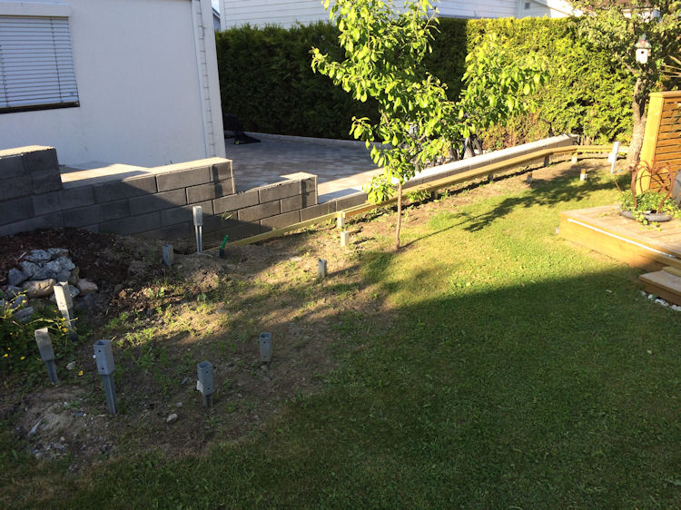

Etter å ha lest bloggen til flere som har startet sine hagebaneprosjekter i det siste, valgte jeg å bygge fundament til sporet med jordspyd og impregnert materiell. Dette så holdbart ut og ikke så komplisert.
I ettertid er jeg ikke sikker på om det var så enkelt.........mye saging, beregning og montering......!
Dersom det blir et annet prosjekt en gang i fremtiden, vurderer jeg nok å støpe underlag med armeringWink

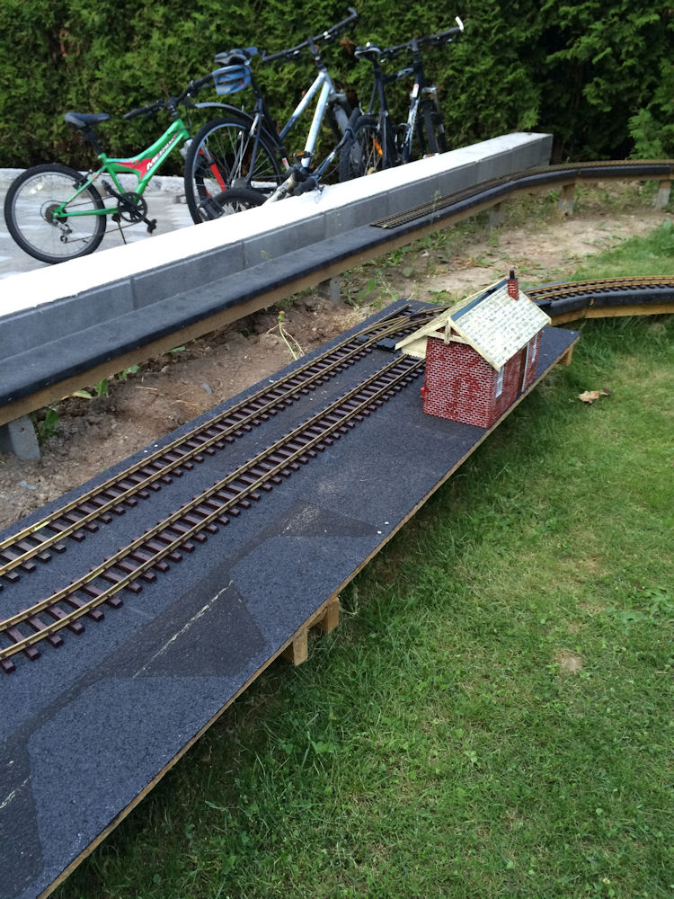

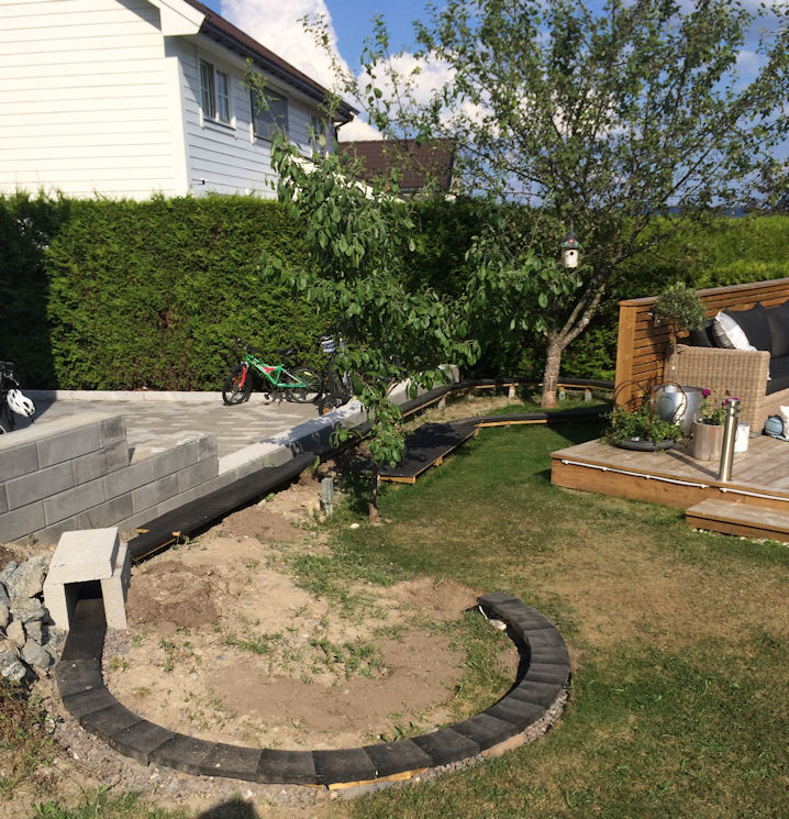

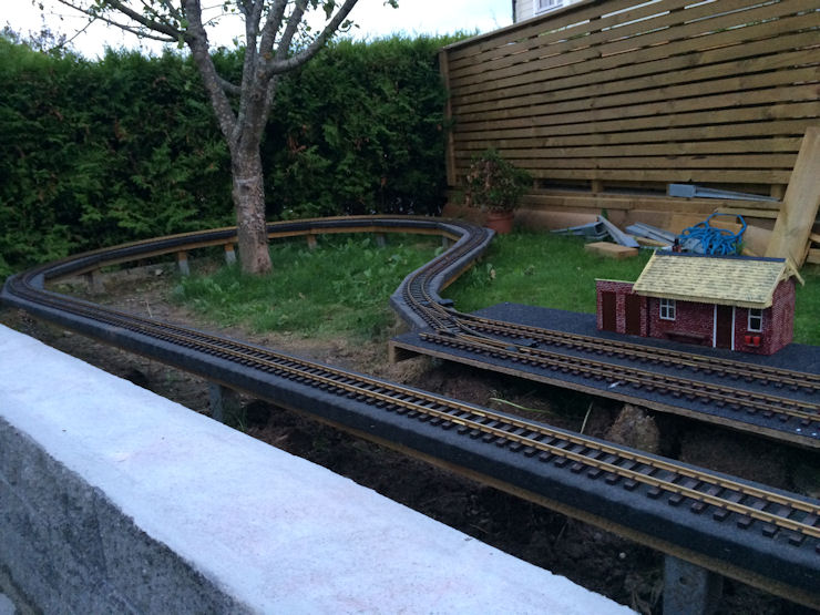

Etter noen uker er nå det meste av fundamentet montert, og jeg dekker sporunderlaget med grunnmurspapp for å beskytte treverket mot fukt.
Har lagt kabel rundt det hele for å sikre stabil strømforsyning til LGB materiellet.
Her er noen bilder fra byggingens start og frem til i dag :
Rundt hele banen skal det legges sten og ramme inn anlegget som et bedd.
Planter, blomster, sten og vanndam med fontene skal på plass.
Vanndam og fontene kommer ved sporet etter tunnelen i halvsirkelen. Tunnelen skal bygges inn med sten etter hvert !
Da blir ikke reisverket synlig, og sporet skal ballasteres.

Dette blir jo bra. Hva er målene på banen din?
LokoJon View Drop Down
Joined: 12 mars 2009
Points: 219
Post Options Post Options   Thanks (0) Thanks(0)   Quote LokoJon Quote  Post ReplyReply Direct Link To This Post Posted: 29 juli 2014 at 10:33
Hei, ca 9x2 meter, og ca 25 meter med spor.
Endekurvene har en diameter på 2 meter.

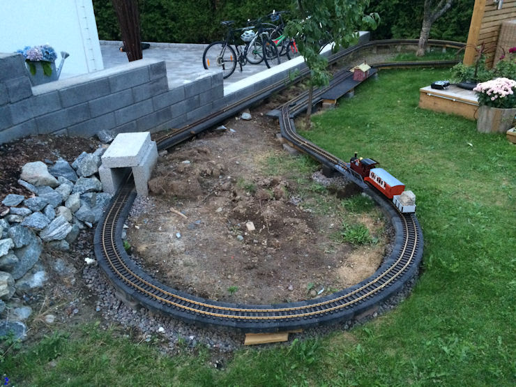

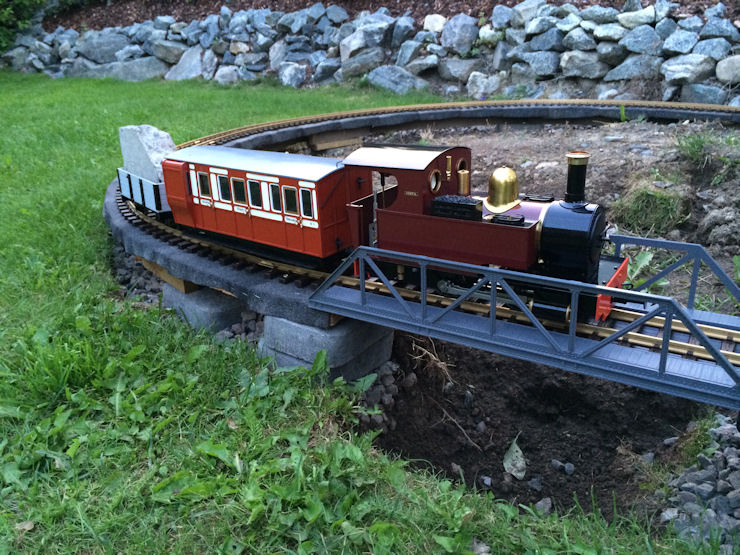

Etter litt innsats i helgen, er hovedlinjen nå klar på Brånåsbanen !
Det vil komme et par sidespor, men det må bli litt senere i år.
Det ene sidesporet skal gå til lokstallen, det andre mot dammen som kommer med en vannmølle.

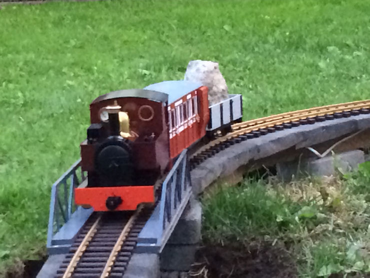

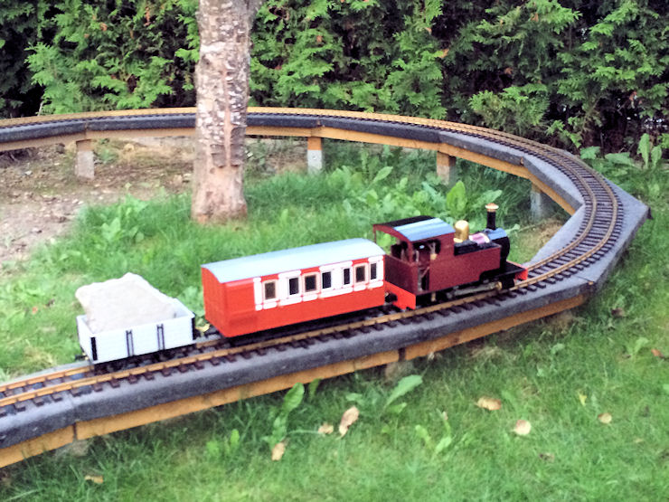

Da er det jo mulighet for litt testkjøring, og søndag kveld fyrte jeg opp Bertil for litt kjøring Tongue
Litt spent, men det gikk veldig bra Wink
Her er noen bilder:
I kurven her kommer dammen, HeleneDypet, vakkert oppkalt etter min kone Wink
Her vil også det ene sidesporet ende med en vannmølle fra ModelTown. Se bildet under !
Brånåsen stasjon, ikke så stor, men veldig hyggeligSmile Kommer mer rundt denne etter hvert !

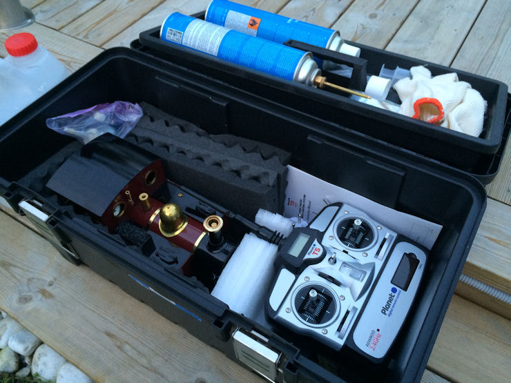

Her er reisekassa til Bertil :
