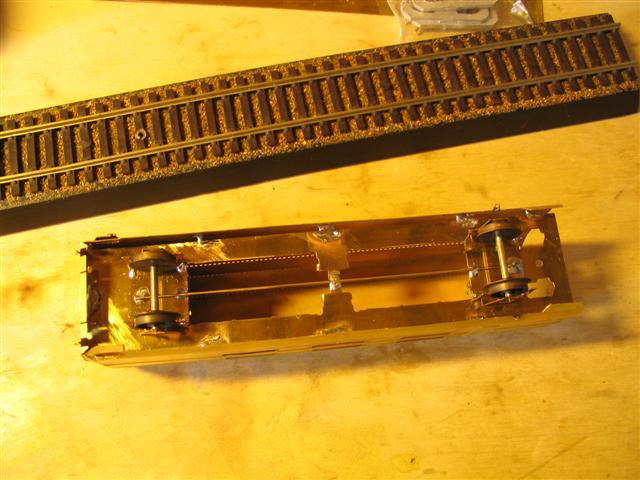

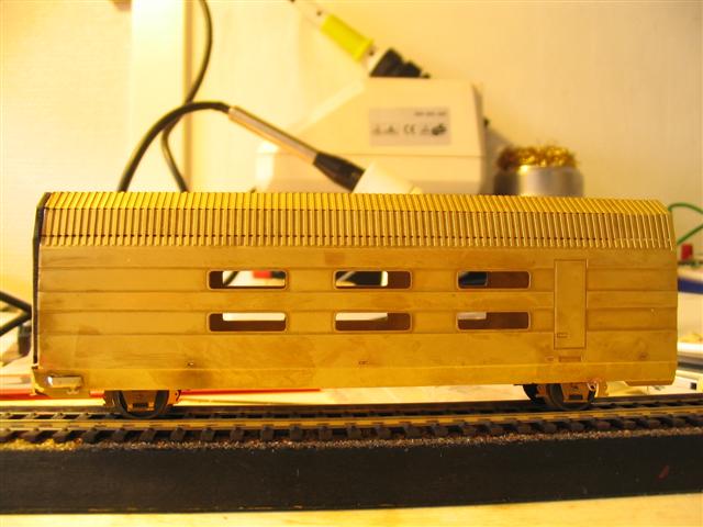

En vogn er nå ferdig  prøv og feil
Et slags 3punkt opplagring.. akselgafflene er festet med en 1mm tykk messingstang slik at de kan bevege seg litt fritt
Litt mer tekst gjør vel seg..  Føler ikke at den gjør seg så veldig bra på foto.. Den svarte "tingen" er en plast plate som er satt inn for å bygge ut endeveggen. Har ikke funnet på noe smartere løsning ennå.
Belgen mellom disse vognen er også et kapittel for seg. De hotteste tipsene er krympestrømpe eller svart kondom.
Noen brølere er det jo på denne 1 utgaven, men er temmelig fornøyd.

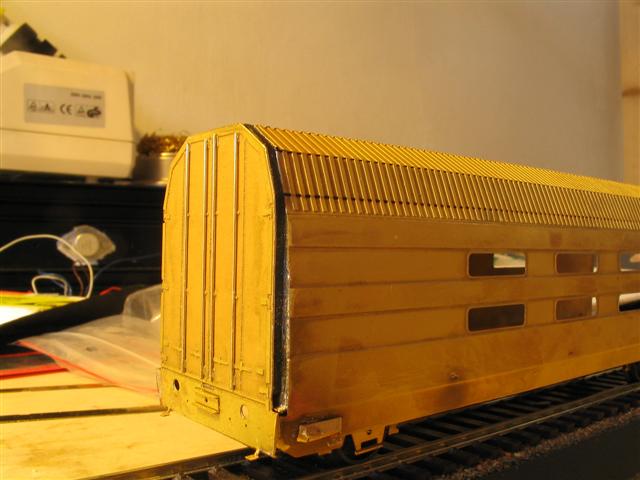

Ny vogn har ankommet fabrikken Og ingeniøren(e) finner stadig ting som kan forbedres.
Må desverre plage dere med et litt langt bilde.
Hva det noe slik Lars?
Post Options Post Options   Thanks (0) Thanks(0)   Quote SveinR Quote  Post ReplyReply Direct Link To This Post Posted: 20 mai 2005 at 12:50
Det finnes også dekaler på tegne brette så det skulle også være i boks  Litt vanskelig å se alt her. men all tekst skal være der
