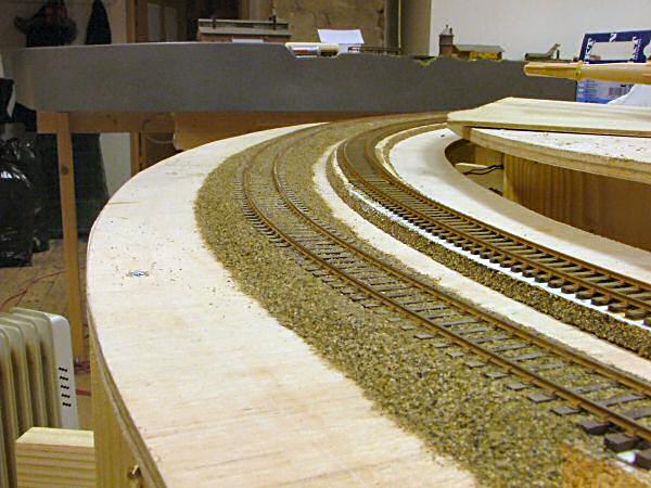

Jeg har fulgt Heine Pedersens supre tips med å bruke grus fra sandkassen. Synes det ser veldig bra ut i de første testene. Bildet over er fra N-skala.
Jeg kjøpte akryl-maling på clas ohlson matt Deco nr 126 (havannabrun) og 128 (mørkebrun).
Sil sand (tesil ser ut til å gi størrelse passende for N/Z, men har ikke funnet passende remedier for HO ennå), vask den godt (for å få vekk dritt i sanden), tørk, og bland med maling ispedd LITT vann. Tørk på nytt og klar til bruk. Denne prosessen tok ca fire dager for meg før den var klar til bruk, men Heine Pedersen gir rådet å bruke steikovnen for tørking.
Se grundigere gjennomgang på Heine Pedersen sine sider

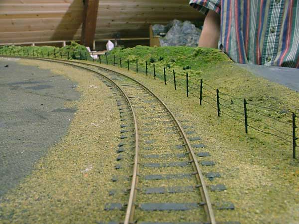

ModelRailroader har kommet med et spesialnummer som vel snart er ute hos Narvesen, men det kan også bestilles direkte.
How to build Realistic Layouts
Joe Fugate har en meget bra artikkel om å legge ballast og smusse spor så de ser bra ut.
De som kjøper bladet, får tilgang på en PDF-artikkel med videosnutter som viser hvordan han legger ballast. Meget instruktiv
Joe bruker forøvrig mest ballast fra Woodland.
Se mer på hjemmesiden og forumet til Joe Fugate
