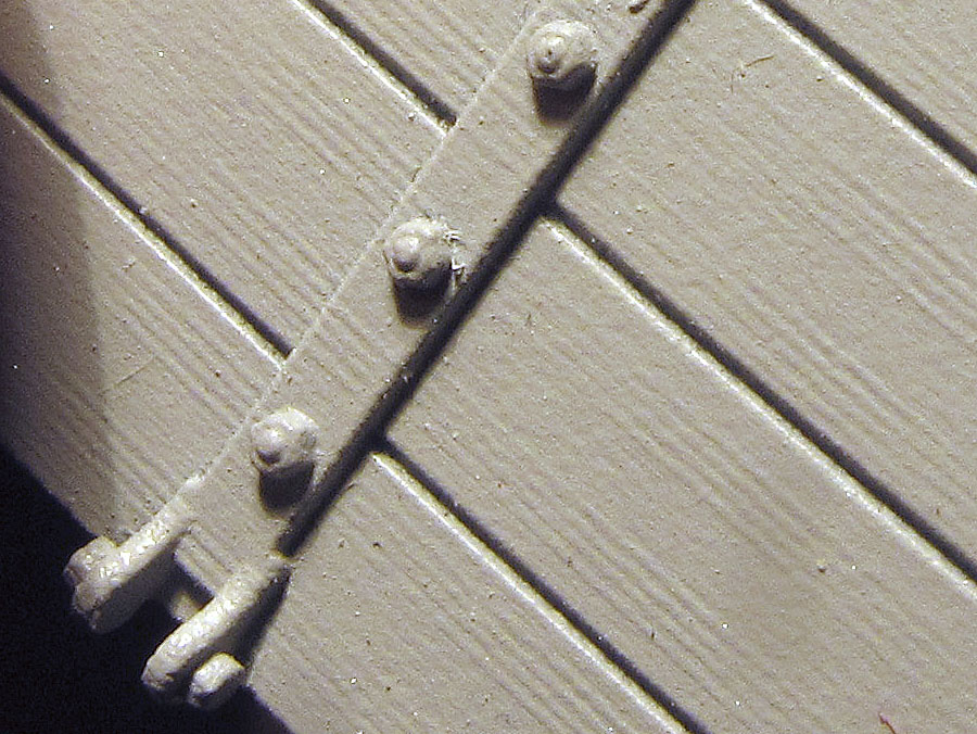

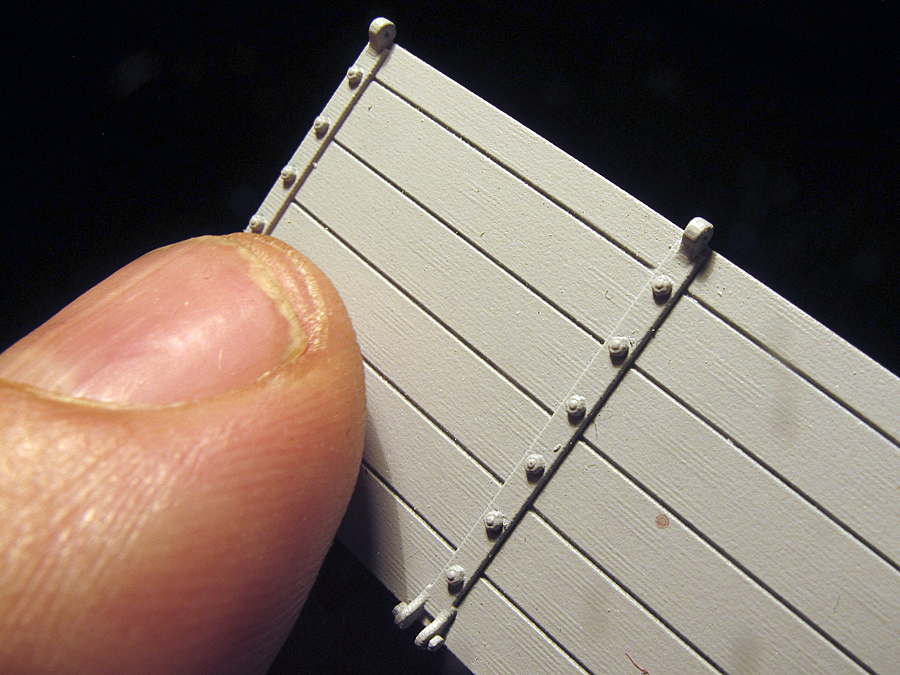

Dette er en ubearbeidet del printet hos Print-A-Part. Den er kun grunnet med Tamia primer etter en lett vask i tekisk sprit. Dette er en kvalitet som absolutt er god nok til resinstøpmastere.
